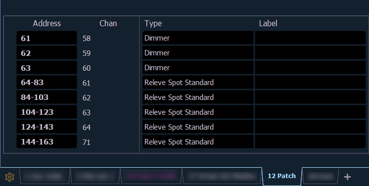

Appuyez sur [Format] dans la fenêtre du patch pour basculer entre le mode patch par circuit et le mode patch par adresse.
[2] [0] [At] [1] [Enter] patch de l'adresse 20 au circuit 1. Appuyer sur [At] ajoute le circuit sur la ligne de commande pendant le patch par adresse.
Autres exemples de patch par adresse :
Remarque : Si, à n'importe quel moment, vous essayez de patcher une adresse qui est déjà utilisée, Eos enverra un avertissement pour l'indiquer, vous empêchant ainsi de dupliquer des adresses dans votre patch.
