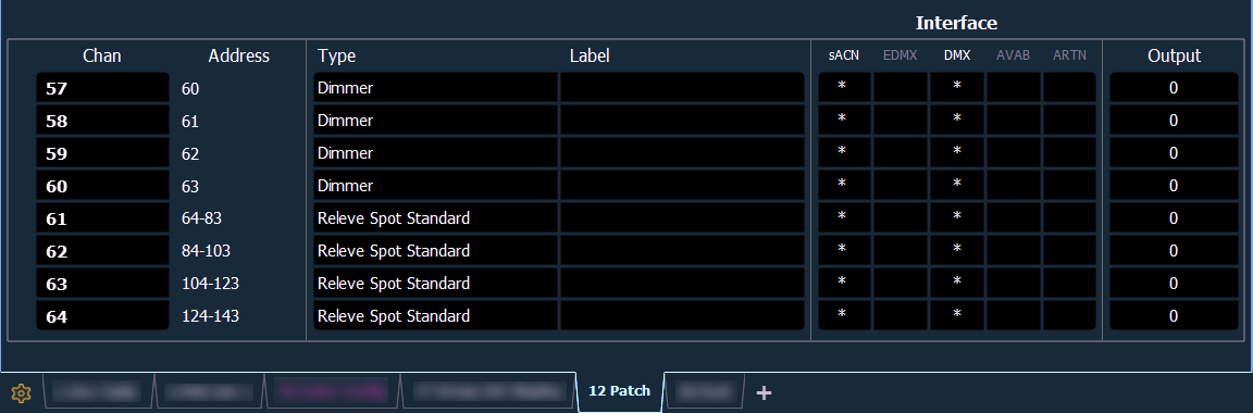

En mode patch par circuit, [2] [0] [At] [1] [Enter] patch le circuit 20 à l'adresse 1. Appuyer sur [At] ajoute l'adresse sur la ligne de commande pendant le patch par circuit.
Autres exemples de patch par circuit :
[5] [At] [1][0][0] [Enter] - patch du circuit 5 à l'adresse 100.
[2][0][3] [At] [1][2] [Enter] - patch du circuit 203 à l'adresse 12.
