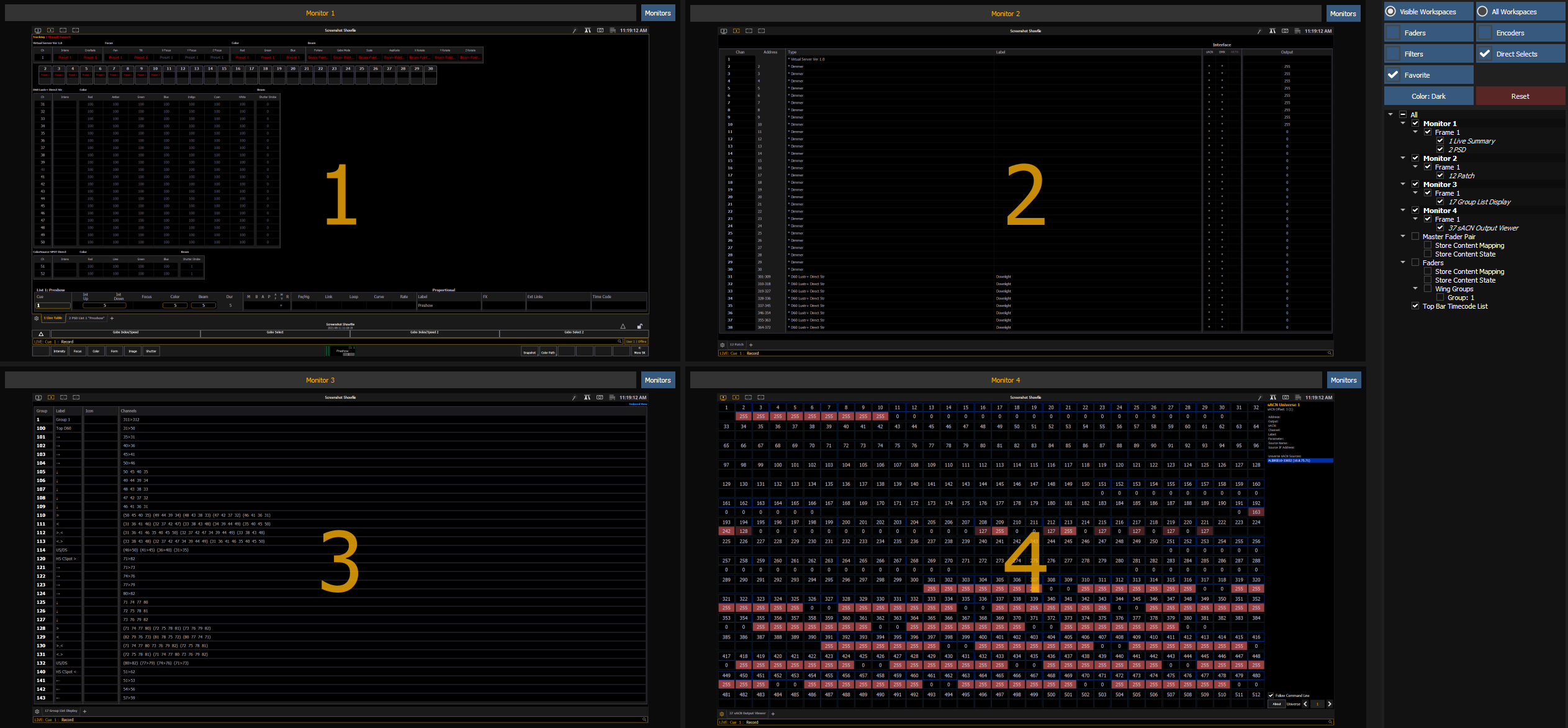

Lors de l'enregistrement d'un snapshot, vous verrez un aperçu de toutes les affichages tels qu'ils seront enregistrés dans le snapshot. Vous pouvez choisir de sélectionner/désélectionner divers composants, écrans, frames, etc. pour votre snapshot.

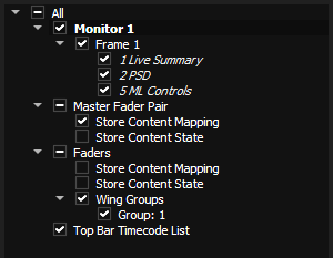

Vous pouvez également cocher ou décocher pour inclure ou exclure les éléments suivants :
- Écrans - n'importe lequel des moniteurs internes ou externes de votre console
- Frames - n'importe quel cadre ouvert sur ce moniteur
- Tabs - n'importe lequel des onglets ouverts dans ce cadre
- Paire de faders - les deux potentiomètres de restitution master
- Affectation de contenu - la page et la localisation du contenu assigné aux faders
- État de contenu - l'état ou le niveau du contenu
- Faders - tout autre fader interne ou externe
- Affectation du contenu
- État du contenu
- Groupe d'ailes - la page que le groupe d'ailes est en train d'afficher
- Liste de timecode de barre haute - la liste de timecode actuellement affichée dans la barre supérieure
Lorsqu'un ou plusieurs éléments de sous-niveau sont exclus, une icône moins (-) apparaît à côté de l'élément de niveau supérieur pour indiquer que toutes les options disponibles ne seront pas enregistrées. Une icône en forme de coche s'affiche lorsque chaque élément de sous-niveau est sauvegardé.
Les écrans et les frames peuvent également être sélectionnés ou désélectionnés dans la zone de prévisualisation. Utilisez {Frames/Écrans} en haut à droite pour basculer entre les numéros d’écran ou de cadre. Les écrans et les cadres désélectionnés seront grisés. Les cadres désélectionnés affichent également une icône en forme de cercle rouge barré.
