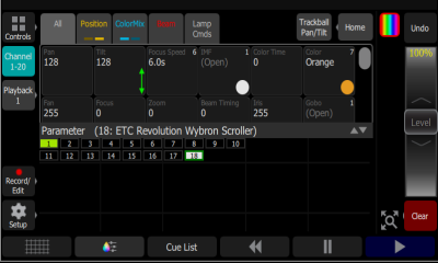

Alle steuerbaren Funktionen in einem automatisierten Gerät, mit Ausnahme der Helligkeit, werden als Parameter des Geräts bezeichnet.
Parameter umfassen die Position (Pan / Tilt), die Farbe, die Steuerung des Beams (Irisblende, Focus usw.) oder die Lampensteuerung. Die Registerkarten obenhalb ermöglichen die Anzeige aller Parameter oder nur eines ausgewählten Typs. Registerkarten mit zusätzlichen Seiten werden mit einem Kennzeichen unter dem Parameternamen angezeigt. Tippen Sie zweimal auf eine Registerkarte, um auf die Seite zwei, und drei Mal, um auf die Seite drei zuzugreifen.
Jede Zelle der Parameteranzeige ist ein Eingabefeld, um den Wert zu verändern. Drücken und halten Sie das Feld gedrückt: Sie können dann den Wert, durch Streichen über die gesamte Höhe des Bildschirms, aufwärts oder abwärts einstellen.
Einmaliges Drücken und Loslassen einer Zelle öffnet eine Filmstreifenansicht aller verfügbaren Einstellungen mit Symbolen von Gobos und Beispielen von voreingestellten Farben. Der Streifen kann links - rechts bis zur gewünschten Einstellung gescrollt werden. Die Auswahl einer Einstellung schließt das Fenster.
