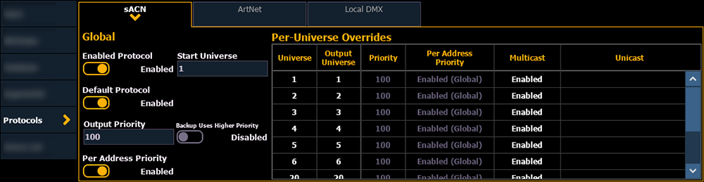

sACN
Protocole activé
Active ou désactive la sortie du protocole sACN. Elle est activée par défaut.
Démarrer l’univers
Choisissez un univers sACN de départ entre 1 et 63 999. La valeur par défaut est de 1.
Changer l'univers de départ décalera votre patch ; par exemple, si vous commencez à l'univers 3, tout ce qui est patché à l'adresse 1 sortira normalement à l'adresse 1025 (univers 3, adresse 1).
Protocole par défaut
Active ou désactive sACN comme protocole de sortie par défaut. Elle est activée par défaut.
Priorité de sortie
Définit le niveau de priorité de la sortie sACN de 1 (le plus bas) à 200 (le plus élevé). La valeur par défaut est de 100.
Le Backup utilise la priorité la plus forte
Cela permet à un appareil de backup d’un système multi-console de prendre le relais à un niveau de priorité supérieur à celui de la priorité actuelle si le principal se déconnecte. Tous les niveaux de priorité par adresse augmenteront également d'une unité.
Priorité par adresse
Active ou désactive la priorité par adresse pour tous les univers sACN (communément appelé « paquet DD »).
Lorsqu'elle est activée, les niveaux de priorité de sortie sACN individuels peuvent être saisis pour toutes les adresses patchées via la colonne Interface sACN dans Fenêtre principale du patch. Reportez-vous à la section Patch > Patch.
Dépassements par univers
Les options suivantes sont disponibles dans le tableau :
Les destinations monodiffusion peuvent également être ajoutées à partir de la ligne de commande avec la syntaxe {sACN} {Univers} [#] {Destinations monodiffusion} #.#.#.# [Enter], p. ex. sACN Universe 1 Unicast Destinations 10.101.1.1. Des univers sACN supplémentaires peuvent être ajoutés avec [Thru] et des adresses monodiffusion supplémentaires avec [+].
Lorsque Eos est configuré pour sortir vers des adresses monodiffusion, il suffit généralement d'envoyer un seul univers à une seule adresse IP. Cependant, Eos peut envoyer jusqu'à 64 univers et adresses IP au total. Ce total peut être divisé comme bon vous semble ; par exemple, vous pouvez envoyer 64 univers vers une seule adresse IP, 16 univers chacun vers quatre adresses IP, 10 univers vers une adresse IP et les 54 autres vers une deuxième adresse IP, etc.
